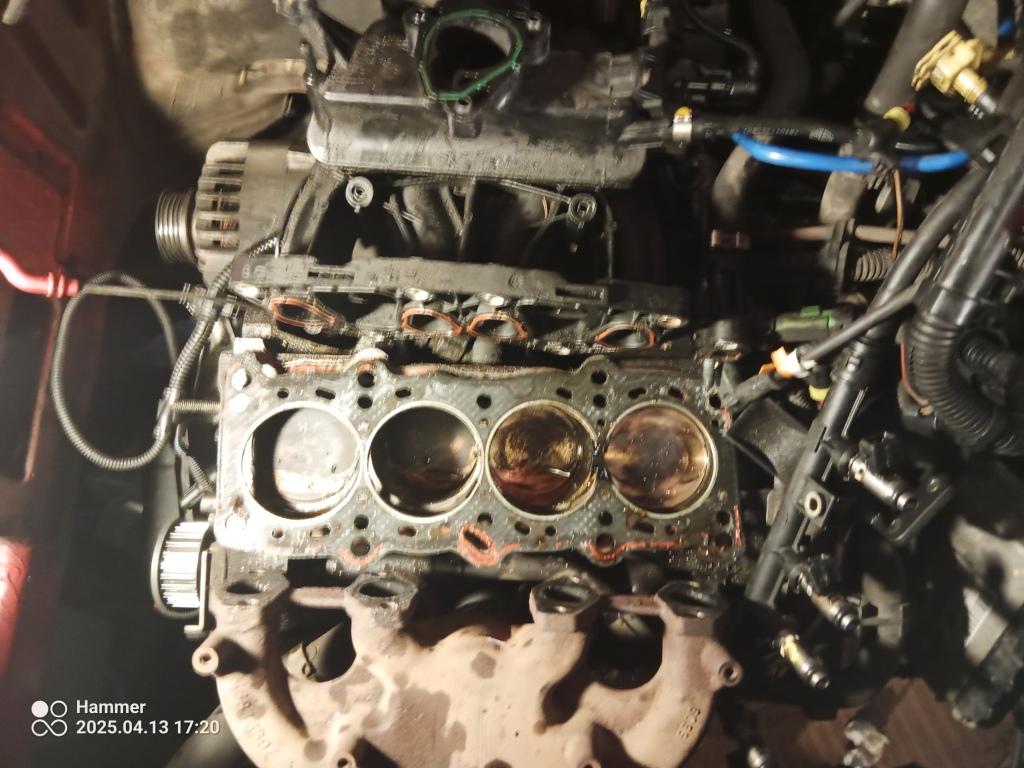

Kamerka endoskopowa do telefonu ujawniła przeciek płynu chłodzącego do drugiego cylindra. Dziwiło mnie jednak, że samochód w ogóle nie chce jechać. No i już wszystko jasne:
