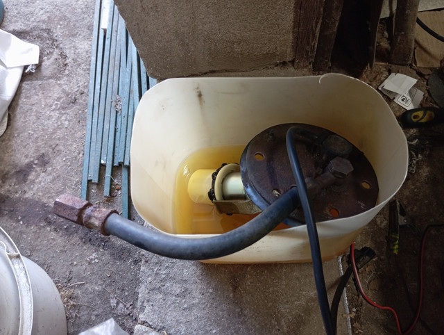

Ostatecznie wsadziłem nową pompę - ktoś na forum polecał 76380 MEAT & DORIA i taką właśnie zakupiłem. Sprawdziłem przed montażem do zbiornika, czy wszystko działa w warunkach niekoniecznie laboratoryjnych :)
No teraz paliwo dochodzi do komory silnika (do listwy wtyrskowej), ale silnik nadal nie odpala. Po długim kręceniu świece suche - no to albo sterowanie wtryskami, albo listwa zapchana (choć wątpię). Tam jeszcze jest podpięty emulator wtrysków z 2 gen., może to coś miesza.
W każdym bądź razie wszystko co jest do sprawdzenia jest po stronie kierowcy, jak to w GSI upchane jak cholera. Pewnie kolektor będę musiał wymontować, aby się do tego dostać.
Btw. czy w GSI można bez skutków ubocznych dla cyrkulacji płynu zaślepić wyjście wodne z bloku, to co idzie do przepustnicy i potem powrót jest do rurki na silniku? Ten samochód i tak zimą nie jeździ, więc ogrzewanie przepustnicy jest mu zbędne.
